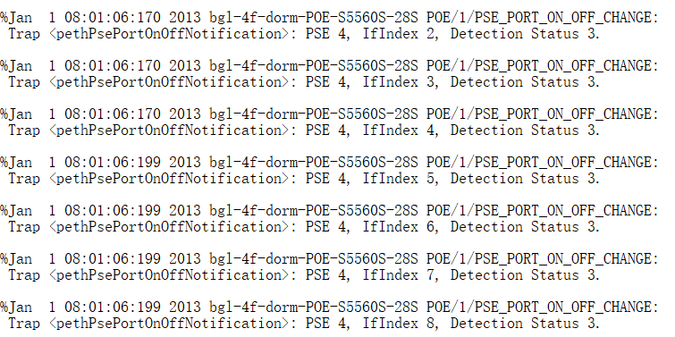

各位,请问一下POE交换机突然无法供电了,线路都没有问题,设备电源也没有问题,相关日志如下:
您好,应该是PSE版本丢失,重新刷一下
您好,请问是升级交换机版本吗?

重新加配置下poe enable看下
POE无法供电,以下是排查要点,请参考:
1、重新开启设备的POE功能。
2、检查网线、水晶头是否有问题。
3、看下设备的软件版本是否最新,可考虑升级到最新。
