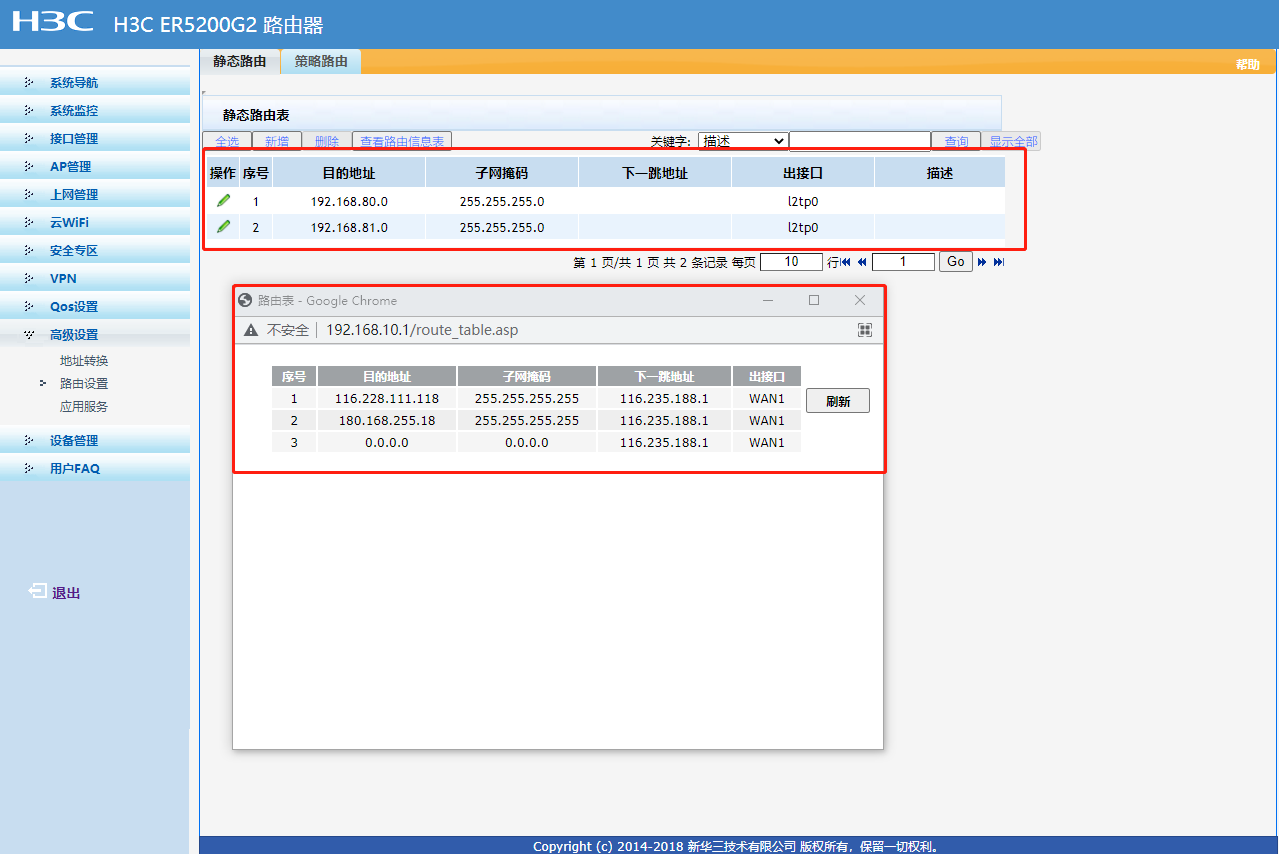

我公司有三个分公司,三个分公司各买了一台映翰通IR615路由器通过L2TP VPN连接总公司新华三ER5200G2服务器,总公司华三ER5200G2VPN服务器的IP:192.168.10.0, 深圳分公司IR615路由器的IP:192.168.80.0 广州分公司IR615路由器IP:192.168.81.0 武汉分公司IR615路由器IP:192.168.82.0。要求深圳分公司要通过VPN访问广州及武汉分公司内网,三个分公司能内网互通。现在能连上总公司,分支内网不能互通。
您好,分支与分支之间使用ipsec连接
总部与分支之间的路由需可达,然后在分支都配置路由指向到总部,通过总部实现分支之间的互通。
或者分支与分支之间单独建立IPSEC VPN链接。
路由信息表内为什么看不到新增的内容?
zhiliao_Df6rS 发表时间:2021-07-02 更多>>
路由信息表内为什么看不到新增的内容?
zhiliao_Df6rS 知了小白
路由信息表内为什么看不到新增的内容?
