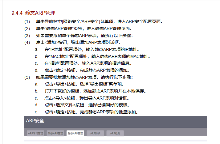

9.4.4  静态ARP管理
(1)     单击导航树中[网络安全/ARP安全]菜单项,进入ARP安全配置页面。
(2)     单击“静态ARP管理”页签,进入静态ARP管理页面。
(3)     如果需要添加单个静态ARP表项,请执行以下步骤:
(4)     点击<添加>按钮,弹出添加ARP表项对话框。
a.     在“IP地址”配置项处,输入静态ARP表项的IP地址。
b.     在“MAC地址”配置项处,输入静态ARP表项的MAC地址。
c.     在“描述”配置项处,输入ARP表项的描述信息。
d.     点击<确定>按钮,完成静态ARP表项的添加。
(5)     如果需要批量添加静态ARP表项,请执行以下步骤:
a.     点击<导出>按钮,选择“导出模板”菜单项。
b.     打开下载好的模板,添加静态ARP表项并在本地保存。
c.     点击<导入>按钮,弹出导入ARP表项对话框。
d.     点击<选择文件>按钮,选择已编辑好的模板。
e.     点击<确定>按钮,完成静态ARP表项的批量添加。
