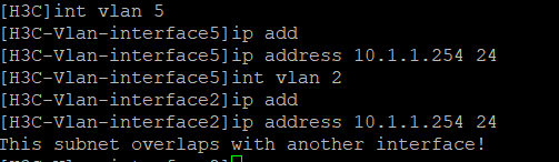

因为网关网段重复了,可是我两个vlan在同一网段啊,怎么为第二个vlan设置网关啊??
粉丝:32人 关注:11人
再写个super vlan,把原来的vlan都设置成sub vlan,网关写在super vlan下就可以了,这样所有sub vlan都会共用super vlan的网关。如果需要sub vlan间相互通信,可以配置arp代理。
可以实现,需要创建不同的VPN实例,绑定到不同的VLAN中,这样就可以配置相同的IP在不同的VLAN内,但是涉及到的端口互联、VLAN、路由也需要绑定到不同的VPN实例中,这种适用于在MPLS VPN的组网环境中。
您好,同一个段的地址不能应用,地址冲突
