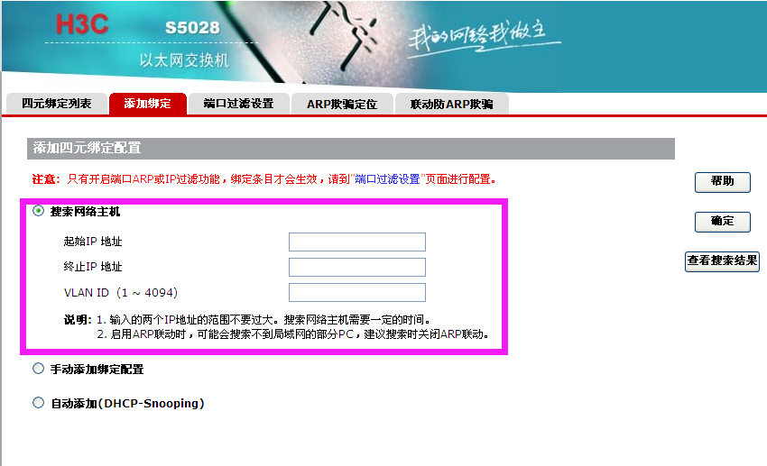

搜索网络主机绑定,只能是四元绑定——MAC、IP、VLAN和PORT。
手动添加绑定,可以不绑定VLAN和 PORT  。
二者有什么区别吗?一般建议使用哪种呢
【我这边局域网100多台设备,没有划分VLAN】

只是两种添加方式的不同
搜索网络主机,相当于交换机,泛洪,在同一个网段内,搜索自身可以学习到MAC地址的终端,统一记录添加进四元组表项,操作起来更方便一点
手动添加,相当于可以将自己需要保护的终端地址,有选择性的进行绑定,更灵活一点但如果现网所有的终端都手动添加,那得一个一个写了,工作量大了
二者都是同样的实现效果,一个注重方便快捷,一个注重,灵活操控
具体解释,在官网资料,关于该设备web配置的手册里,都有详细的说明的
仔细浏览手册相关配置的说明,即可按需求,去进行配置了
