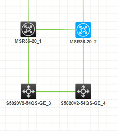

如图所示。实际设备型号,路由器为MSR3620,交换机为S5560。交换机为两台5560做IRF堆叠汇聚交换机。最近经常无规律出现汇聚交换机在外网无法ping到其管理地址的现象。具体情况为:汇聚交换机下行设备可以ping通至交换机,交换机可以ping通至路由器,路由器可以与外网互通。但外网无法ping通至交换机。故障持续几分钟后便自行恢复。后经过排查,发现是因为交换机无法ping通至路由器上子接口做的VRRP虚拟接口网关导致无法连通外部网络。请问这是什么缘故?

交换机管理ip设置为172.20.194.251。故障发生时无法ping通至172.20.194.254,可以ping通172.20.194.253。几分钟后恢复并可以通至254
流量统计报文丢弃在哪里。然后收集这台设备的诊断信息分析。

就丢在路由器上了,路由器上的物理接口地址都可以ping通,但是就配置的VRRP虚拟地址不通。过大约四到五分钟恢复
