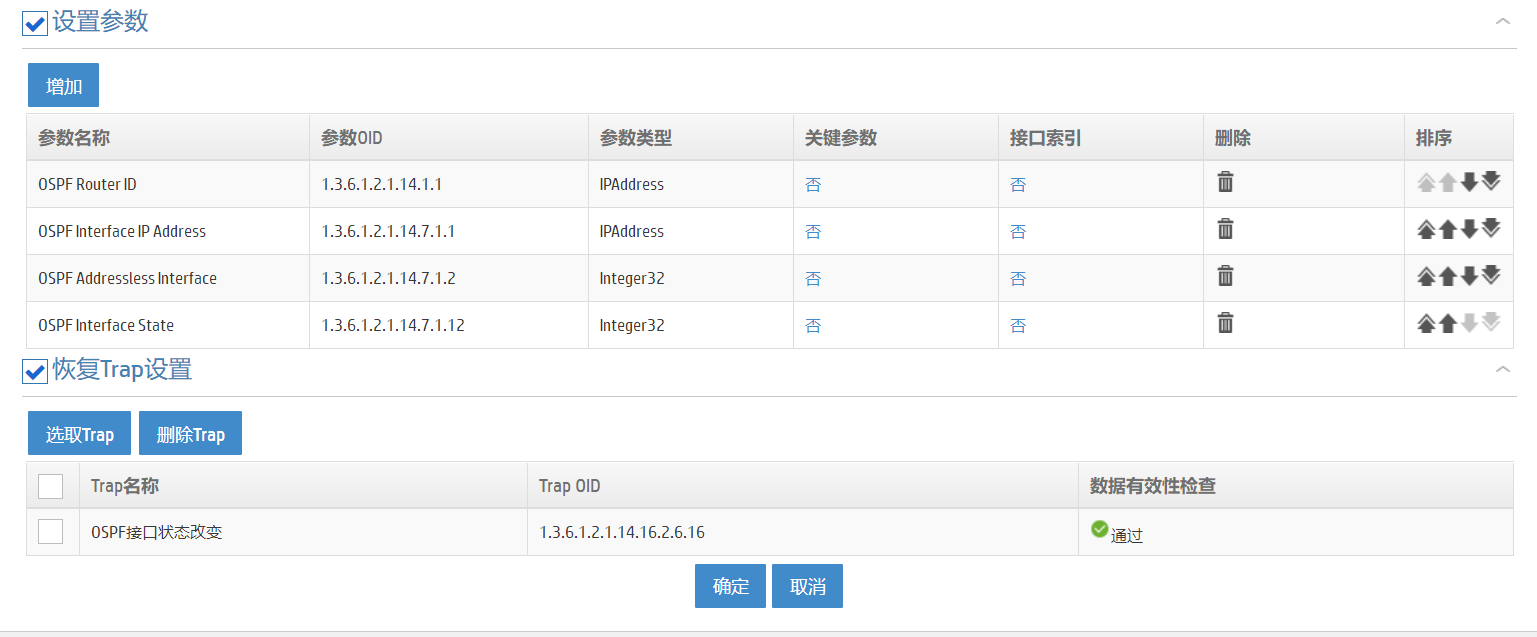

自定义了接口恢复的trap,但只收到接口down的告警,接口up后告警没有恢复

大部分的版本仅支持告警OID和恢复OID是固定数值的。像你截图的这种像是带了参数的,需要特定的新版本才支持,且新版本支持的力度还不一样。
建议结合具体问题联系400看下
这个信息的接收流程是,设备发送经过中间链路传输到iMC服务器的对应端口(trap一般是162,syslog一般是514),然后服务器会根据trap定义和过滤规则去决定要做什么处理。所以没有收到的排查就可以逐级判断一下,是设备没发,中间链路丢了,服务器防火墙过滤了,还是服务器没有对应的trap定义被当成未知trap过滤了~

这个刚刚过保。这个OID本来是没有的,我照着系统预定义的增加了一个。现在排查是没收到ospf链路恢复时的trap和syslog,但不知道为什么收不到?

需登录设备确认下是否已经恢复。
如果已经恢复了,可以在IMC点击恢复告警看下是否还出现。
现在需要实现的功能是自动恢复呢亲

设备已经恢复正常,但实时告警里还在

那就点恢复吧

现在需要实现的功能是自动恢复呢亲
