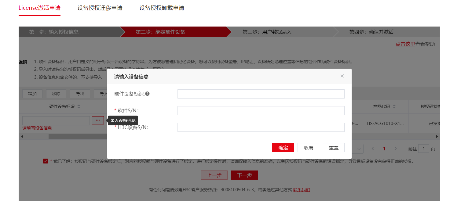

ACG1000-X1特征库授权,里面有一个软件SN码这个是24位的,我在授权函里面找不到,是去哪里找呀。

在ACG 的web页面 概览中可以获取相关SN 。

软件sn码输入授权函的授权码。
清堂 二段
我在web界面只看见了设备SN,找不到那个软件SN码。软件SN不应该是在授权函上的咩,还是什么的,我是小白

登陆设备在主页显示系统信息有软件SN
