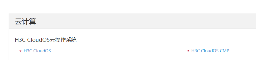

问题1:cloudOS 与 cloudOS CMP的功能区别是什么?
            我在官网的软件下载项里,cloudOS CMP的选项下面,没有软件下载的列表,是空的,是表示这个CMP已经被淘汰了? ; cloudOS 与 cloudOS CMP的区别是什么?
问题2:uis-cloudOS 与 uis-cloud的区别是什么?uis-cloudOS代表小云,他可以纳管超融合?uis-cloud代表大云,他可以纳管超融合和云桌面?但在官网的软件下载里,怎么没有看到uis-cloud的下载和介绍页面
