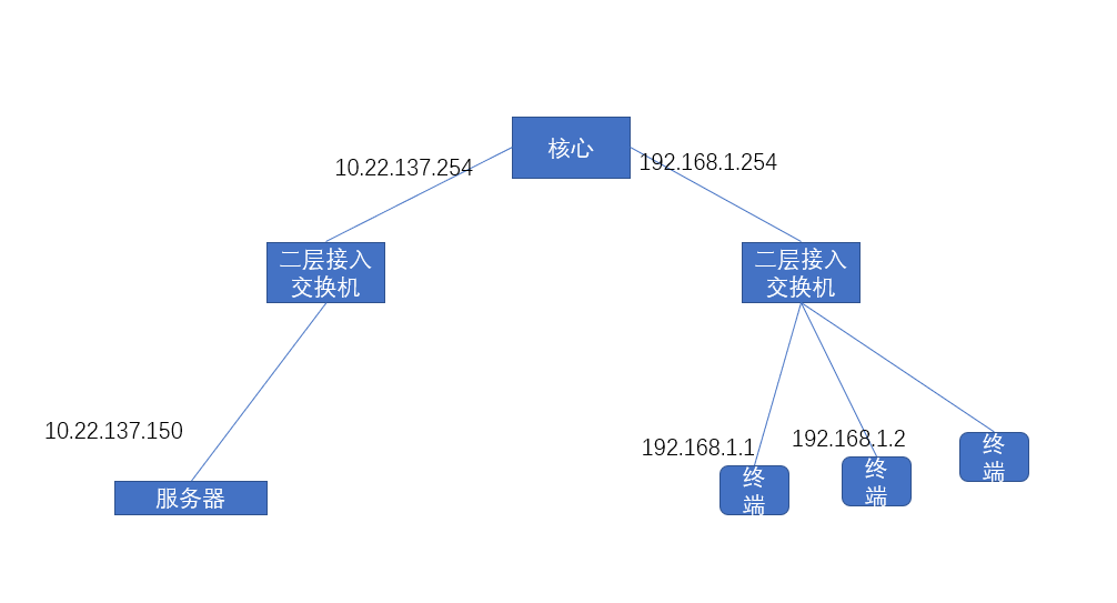

组播源与客户端中间只有一台三层交换机,服务器与客户端的网关都在核心上,单播通讯正常,组播配置如下:
multicast routing
interface Vlan-interface2137
pim dm
interface g0/0/37
igmp enable
但是客户终端没有加组功能,这问题怎么解决

我这边操作的只有一台核心,终端的接入交换机是友商的,没有做任何配置,无vlan
