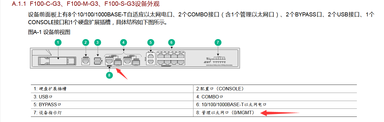

F100-C-G3接口
2021-08-04提问
  • 1收藏,2983浏览
防火墙0口光电复用口 又是管理口,到底可不可以接外网使用当WAN口

不建议用管理口跑业务,管理口只做管理用。
有的地方管理交换机只有光口,那光口做管理了
铁柱 发表时间:2021-08-04 更多>>
那0口有光口的意义是什么
zhiliao_ihwxw 发表时间:2021-08-04
铁柱 发表时间:2021-08-04
4 个回答
粉丝:42人 关注:3人
不可以
带外管理连接管理用交换机
zhiiiiao_N7L84 发表时间:2021-08-04 更多>>
那0口有光口的意义是什么
带外管理连接管理用交换机
粉丝:8人 关注:2人
可以当WAN口的  既然是三层口就可以  但是建议保留 因为一旦有什么问题的话 你可以通过0口直接上防火墙调整查看配置 这个就看你自己了 如果要留一个管理口的话 你也可以找一个其他的三层口加入managerment 那个域里面 备用
粉丝:42人 关注:7人
可以当WAN口使用。
但是防火墙有其他端口,不一定非得要管理口作为WAN口使用。
建议使用其他端口。
粉丝:23人 关注:1人
不可以,管理口只做管理,性能上比其他接口低,跑业务可能出现瓶颈,建议是用其他接口。
