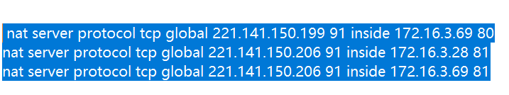

为什么两条相同的命令外网能访问第一条访问不了访问不了后面二条;
第一条是设备原本就有的,后面二条是新加的两个外网地址都可以用是不是要开启上面端口啊

看一下是不是你的外网到内网安全策略是否是放通的,另外 您这后两条 有问题啊 外网206的91端口只能映射一个内网的端口

无法访问映射后的地址,以下是排查要点,请参考:
1、检查内部服务器的路由是否可达。
2、检查防火墙上的安全策略或域间策略是否已放通。
3、更换其他端口重新映射看下,不排除映射的端口号有冲突。
