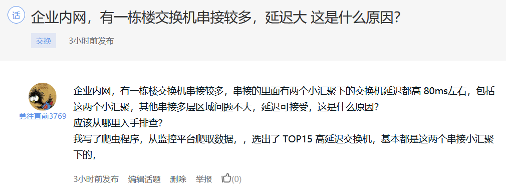

企业内网,有一栋楼交换机串接较多,监控平台ping延迟大,什么原因?从哪里入手排查?

如图

交换机一般都是硬件转发,如果是设备主动ping这种CPU发包的话,可以排查下cpu是否比较高。
查看了有问题的设备,cpu基本差不多都在20% 是正常的

看下接口的使用率是不是带宽占满了
是看小汇聚和他下连的交换机接口吗?具体命令是?
