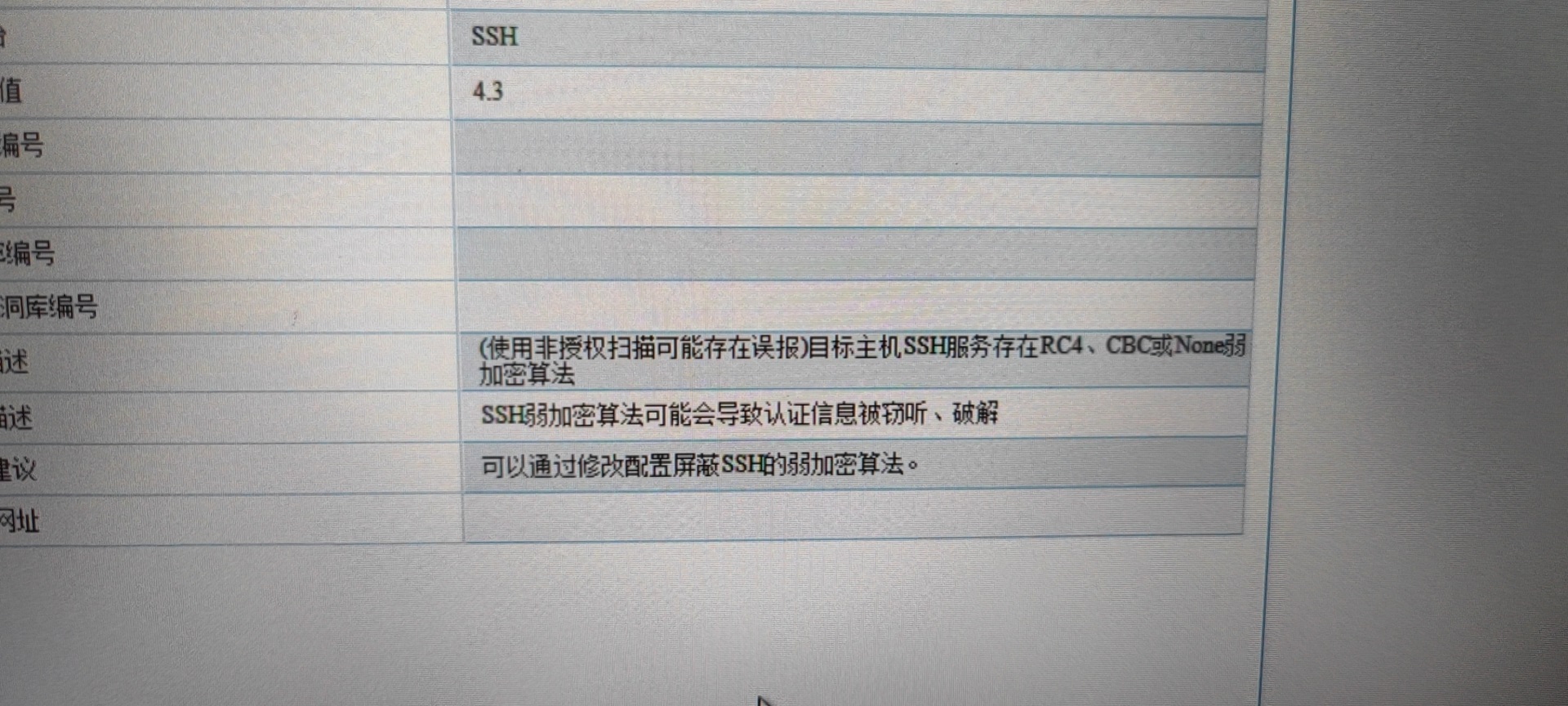

漏洞扫描显示H3C s5560-54c-EI 存在RC4、CBC或None弱加密算法
2021-08-05提问
  • 1收藏,2692浏览
如题,如图,IDS漏洞扫描的结果,请问需要修改什么配置以屏蔽SSH的弱加密算法。

使用密码策略,对密码有长度、复杂度、有效期、登录失败的限制,以下是参考命令:
[H3C]sysname FW1
[FW1]password-control enable  //开启密码策略
[FW1]password-control aging enable  //开启密码有效期限制
[FW1]password-control aging 90  //指定密码有效期为90天
[FW1]password-control length enable  //开启密码长度限制
[FW1]password-control length 8  //指定密码长度最小为8位
[FW1]password-control login-attempt 5 exceed lock-time 15  //指定密码尝试最多5次,失败5次后被锁定15分钟
其次配置ACL,与SSH绑定,实现登录IP的限制。
同时也可以修改SSH登录的端口号。
粉丝:97人 关注:1人
基本是通过升级最新版本尝试解决。
