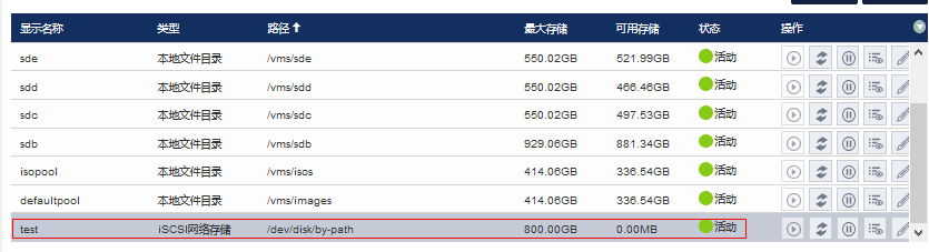

EM截图_2017724113132
为什么我添加的存储盘   容量是不可用的
粉丝:24人 关注:4人
这个是直接挂载给CVK的吧,需要在后台对主机进行格式化成CAS能够识别的ext4格式。也可以将这个lun直接以块设备的方式添加给虚拟机用(在虚拟机操作系统内部进行格式化分区挂载)。
也可以通过共享文件系统的方法挂载到CVK上,在管理页面添加的过程会自动进行分区、格式化、挂载的过程。详细挂载方法可参考H3C官网"服务""技术资料""云计算",里面的CAS3.0工程开局指导书。

好的 谢谢 我看一下

粉丝:28人 关注:0人
这个存储能写个数据看看不,另外刷新下前台,把浏览器缓存清除下看看

都试过不行 iscsi的共享文件系统的存储可以就是性能低 iscsi网络存储的不行
