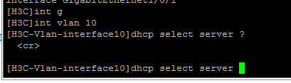

使用HCL 模拟实验:核心交换机配置vlan虚接口,在该vlan内配置dhcp时,"dhcp select server global"命令无效,配置失败;

不是无效,这个是默认配置,默认配置不显示的
回复大苏:
真机5500是V5平台设备,两个设备平台不同,命令行有区别。
