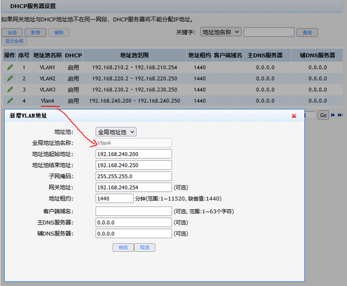

ER3100G2 在Vlan4开启了全局地址池 但是S5024PV2-EI下面对应Vlan4接口的设备无法获取IP地址
Vlan1-3接口可以正常获取IP正常访问网络

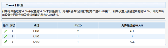

ER3100G2    Lan1    接入 S5024PV2-EI     GE1/0/1
ER3100G2
Lan1    PVID 2    允许全部Vlan通过

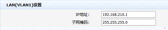

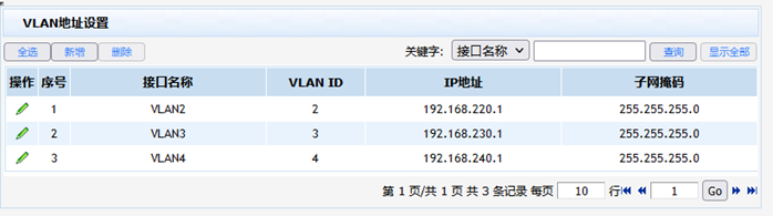

Vlan1    192.168.210.1    DHCP Vlan1
Vlan2    192.168.220.1    DHCP Vlan2
Vlan3    192.168.230.1    DHCP Vlan3
Vlan4    192.168.240.1    DHCP全局地址池 范围192.168.240.200网关192.168.240.254

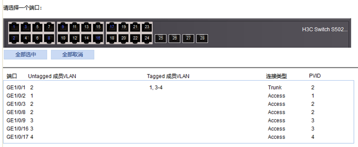

S5024PV2-EI

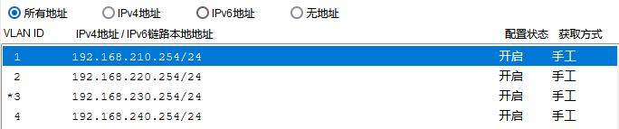

Vlan1    192.168.210.254
Vlan2    192.168.220.254
Vlan3    192.168.230.254
Vlan4    192.168.240.254
GE1/0/1     Trunk    PVID2    Tagged1、3、4
GE1/0/2   Access     PVID2
GE1/0/3-8   Access     PVID2
GE1/0/9-16   Access     PVID3
GE1/0/17-24   Access     PVID4

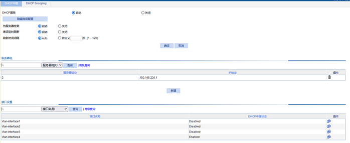

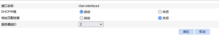

启用了DHCP中继
服务组ID    2
IP地址    192.168.220.1
Vlan4    DHCP中继    Enabled    服务组ID    2

看配置没有问题,vlan4的电脑手动配置地址,能ping通ERG2 vlan4的地址吗
Vlan4的电脑手动配置了同网段的IP之后可以ping通ERG2对应Vlan4的地址。但是自动获取的时候就是没办法拿到IP
