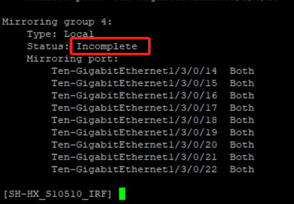

华三10510交换机镜像组最多可以做几个?已经建立了三个组
粉丝:42人 关注:7人
资源不足了。
一般是4个,但是根据业务量、资源使用情况,最多只能2-3个。

粉丝:17人 关注:1人
这个和单板有关系
