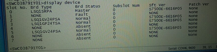

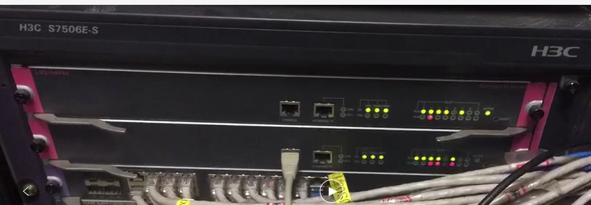

H3C 7506E-S slot0 和1指示灯ALM和RUN灯常亮
2018-06-25提问
  • 1收藏,3984浏览
如标题,请问具体什么原因,机器现在可以正常使用。
墨峰 九段
粉丝:52人 关注:6人
slot1 fault状态,检查下,尝试插拔一下。
插拔后,显示状态还是这样子的,是不是可以确定板卡坏掉了?
zhiliao_OOami 发表时间:2018-06-27 更多>>
