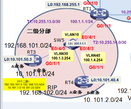

如图所示,我看不懂图中IP地址的规划,我只知道R1连接SW5的IP地址为10.1.1.1/24,SW5上vlan30和40的IP地址和RT3,RT4的环回口,剩下的IP地址分配在哪里我看不懂啊,还有T1和T2是什么意思??
我希望有人用列表的方式写出来给我看下,图例上面的IP地址我看不懂,有人可以给我说明一下吗?

 本端对端
 R1: 100.1.1.1(G0/1/1)SW5: 100.1.1.2 (vlan10)
 RT3:DHCP(G0/1/1)SW5:100.1.3.254(vlan30)
RT4:DHCP(G0/1/1) SW5:100.1.4.254(vlan40)
 R1 T1:10.255.13.1R3 T0:10.255.13.2
 R1 T2:10.255.14.1R4 T0:10.255.14.2
SW5为Internet,二级分部R3、R4通过运营商自动获取IP地址;所以SW5上只有IP地址及DHCP相关配置。
T = Tunnel ,隧道接口;总部与二级分部通过GRE over IPSec技术建立私网连接!

这中标记不是标准的符号,得问下绘图的吧?
