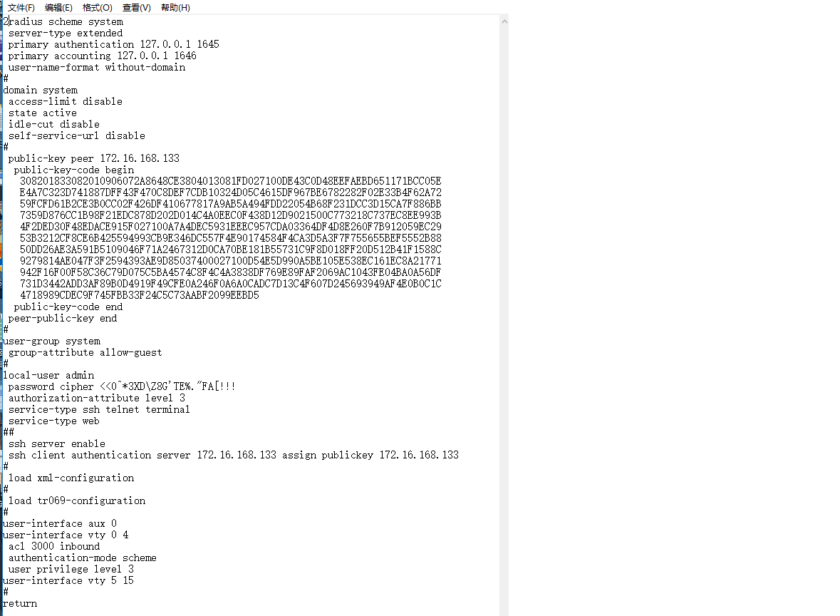

现场有部分V5配置需要翻译成v7版本配置,希望帮忙看一下,谢谢

全局缺省的配置,可以不用增加到翻译配置中,有的命令在v7中已经没有了。例如load xml-configuration和load tr069-configuration。其他配置需要参考v7产品版本的命令手册去同步修改,上面截图的配置基本没变化。另外密码需要在v7设备上重新设置,不要把密文的密码刷进去了。
