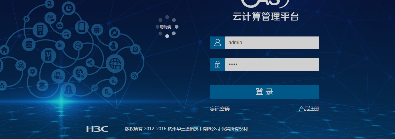

关于cas(E0306)登录不上一直显示loading的问题,貌似是内部的bug?

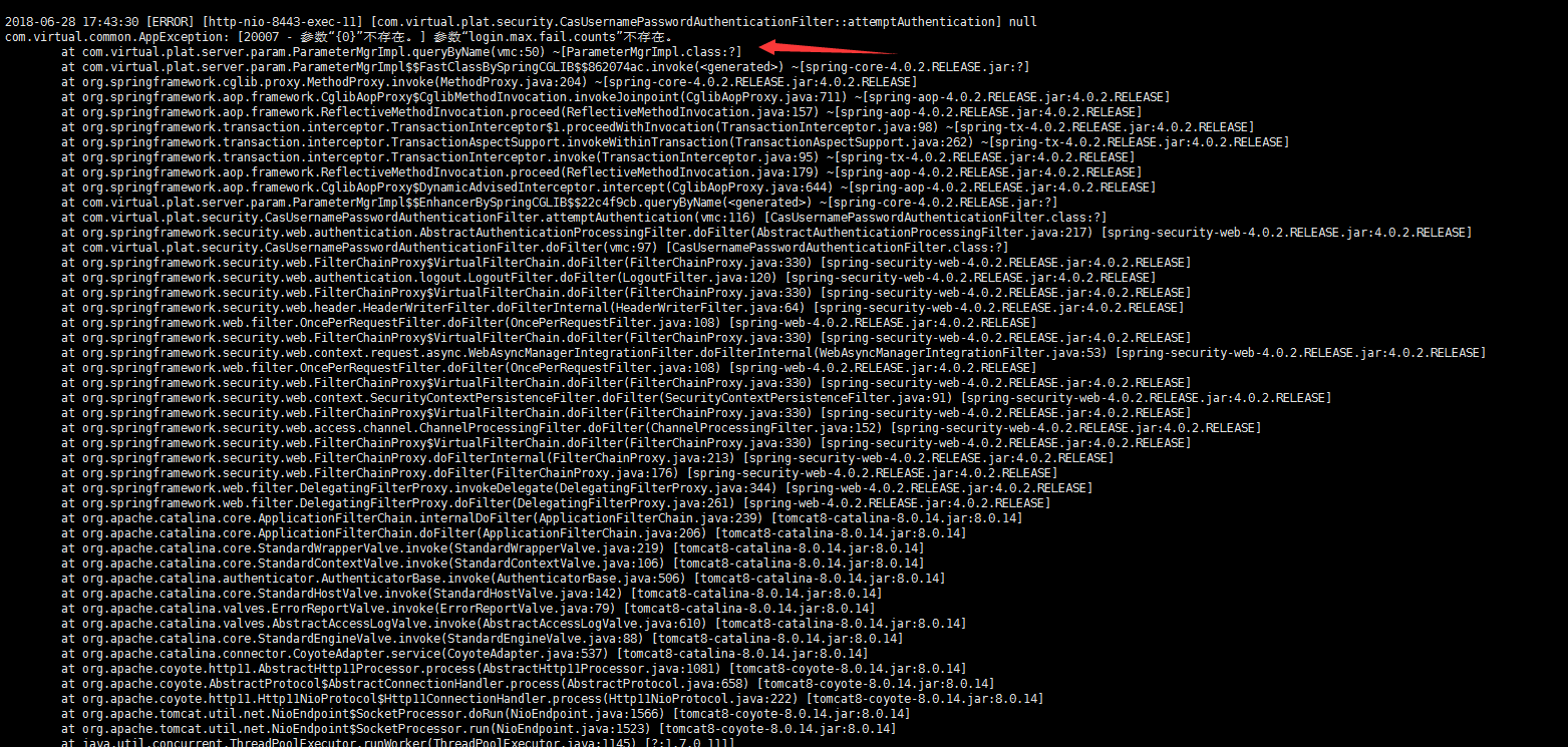

306版本登录一直显示loading,之前说的是被开发人员限制了不能再VMware上部署,我看了后台,web是java spring开发的,用的是tomcat服务器,然后登录loading时,我看了下tomcat的日志,显示异常了,貌似是程序的问题,所以才一直loading,因为根本就没法返回了。不知道是不是故意这么做的,按理说不应该是。要是有开发人员能解释下就好了。

现在CAS为了防盗版CVM登陆的时候都会检测下,要求如下:
1、后台要求是CAS环境,且版本要一致
2、要开放虚拟机CVM的串口监听功能
不满足以上条件,CVM登陆页面就可以显示,但是输入admin用户名密码之后就会一直转圈圈

目前版本已经是0306h25,此bug应该已修复。
