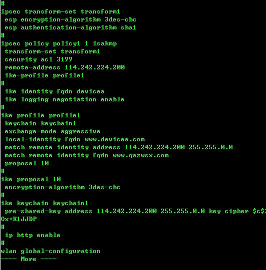

好不解决了4G拨号的灵异问题,现在VPN也存在灵异问题,集团的VPN与MSR810之前是调试好IPSecVPN连接的,集团管理员说没有动过我们的配置,但是我们的设备也没改过配置,最近忽然无法建立成功。

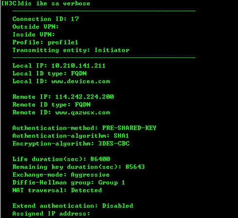

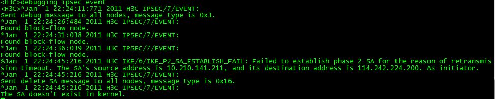

目前从LOG里看,加上IPSec文档阅读,搜索了不少案板去看,目前自己分析是1阶段成功,但是2阶段失败,感觉问题出ipsec的协商上,IKE是可以SA,LOG里有一些报错,如“The SA doesn't exist in kernel.”查各种文档都没有找到相关内容,无法得知是什么原因造成的失败,我配置这路由器是现学现卖,客服拒绝技术,只能来此请教,无谢过了。

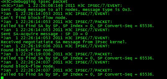

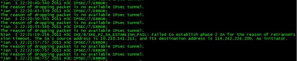

debug里面比较长的那一句意思是发送了协商报文、超时没有收到回应,所以建立失败。有可能是线路异常,把协商ipsec sa的isakmp报文干掉了。
如果是使用中出现问题的,那么配置上应该没有问题,否则之前应该建立不起来,这种情况下看看线路比较好。如果是开局,建立不起来比较可能是配置异常,这种情况下看看debug中有没有什么invalid、error之类的字句

那个长句子里我基本是看懂的,只是不清楚原因,配置,文档看了很多,还是找不到原因
