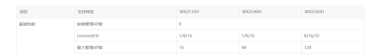

license步长应该是该控制器支持的授权吧,以WX2540H为例:它能用的授权是,1BE,8BE,16BE,这样理解对吗?
又感觉不对,难道不能用32BE?
还有就是最大配置AP数量怎么理解
请大佬解惑!

例如:WX2540H最大支持AP数48,步长16的License最多注册3个,如果已注册3个,就不能再注册。

理解是对的,如果没有32就是不支持使用32步长的license;步长是一个license授权码包含的管理ap数量,
最大配置AP数量是指AC上命令行上可以配置的AP数量,但是你配置了256个但是实际上license只有128个,就只能上线128个
