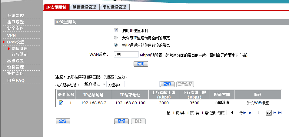

怎么限制每个连上无线网的上网速度?

12.1  设置IP流量限制
某些应用(比如:P2P下载等)在给用户带来方便的同时,也占用了大量的网络带宽。一个网络的总带宽是有限的,如果这些应用过度占用网络带宽,必将会影响其他用户正常使用网络。
为了保证局域网内所有用户都能正常使用网络资源,您可以通过IP流量限制功能对局域网内指定主机的流量进行限制。
路由器支持以下两种IP流量限制方式:
·     允许每IP通道借用空闲的带宽(推荐使用):即弹性带宽限制,在带宽使用不紧张时,允许每台主机可以使用系统空闲带宽,其实际流量可以超过限速值。
·     每IP通道只能使用预设的带宽:即固定带宽限制,每台主机的实际流量不能超过限速值。即使系统还有空闲的带宽,也不能利用。

页面向导:QoS设置→流量管理→IP流量限制
本页面为您提供如下主要功能:
启用IP流量限制功能,并设置您所需的限制方式(主页面。选中“启用IP流量限制”复选框,选择相应的限制方式,并设置正确的接口带宽(否则可能发生掉线),单击<应用>按钮生效)
添加限速规则(单击<新增>按钮,在弹出的对话框中设置限速规则,单击<增加>按钮完成操作)

以出口带宽为30M,带机量为150台为例:每IP上行和下行流量上限均可设置为200Kbps,同时开启使用允许每IP通道借用空闲的带宽

表项序号
由于系统会根据表项的序号来顺序匹配,因此您可以通过此选项来调整该表项的匹配优先级
缺省情况下,新增的表项会排在最后
IP起始地址
输入局域网内需要进行流量限制的主机的起始IP地址
IP结束地址
输入局域网内需要进行流量限制的主机的结束IP地址
带宽共享方式
选择需要进行流量限制的计算机的带宽共享方式,当受限地址类型为IP地址范围时可选择独占或共享,为IP网段时,系统自动设定为共享,无法修改
·     独占:受限地址范围内的每台计算机各自占有给定的带宽(即流量上限),如IP地址范围为192.168.1.2~192.168.1.11,流量上限为1000Kbps,表示此IP范围内的每台计算机的流量上限为1000Kbps
·     共享:受限地址范围内的所有计算机共享给定的带宽,如IP地址范围为192.168.1.2~192.168.1.11,流量上限为1000Kbps,表示此IP范围内的所有主机的流量之和的上限为1000Kbps
限速接口
选择IP流量限速所应用的接口
·     WAN1:仅当流量从WAN1口出入时,才进行限速
·     WAN2:仅当流量从WAN2口出入时,才进行限速
限速方向
选择IP流量限速方向:
·     “上行限速”:限制由局域网发送到因特网的数据流速率(比如:局域网内主机向因特网上的FTP服务器上传文件)
·     “下行限速”:限制由因特网发送到局域网的数据流速率(比如:局域网内主机从因特网上的FTP服务器下载文件)
·     “双向限速”:同时限制上行、下行两个方向上的数据流速率
上行流量上限
输入最大上行流量
说明
此最大上行流量限制值是在“IP起始地址”和“IP结束地址”地址段中各个主机的上行带宽,而不是IP地址段内所有主机的共享上行带宽
下行流量上限
输入最大下行流量
说明
此最大下行流量限制值是在“IP起始地址”和“IP结束地址”地址段中各个主机的下行带宽,而不是IP地址段内所有主机的共享下行带宽
生效时间
选择IP流量限制的生效时间。生效时间包括两部分内容:在一天中生效的时间段,时间使用24小时制,起始时间应早于结束时间,00:00~24:00表示该规则在一天内任何时间都生效;星期选择表示一周中哪些天规则生效。请为设备配置正确的系统时间
描述
对此条新增限速规则进行描述
说明
当对相同的单个IP地址或IP地址网段,在同一个限速接口上进行限速时,先添加的限速规则生效。比如:
·     先添加规则1:设置用户(192.168.0.2)在WAN1接口上的IP流量限速为300Kbps。
·     后添加规则2:设置用户(192.168.0.2)在WAN1接口上的IP流量限速为400Kbps。
生效情况:规则1生效。
未设置限速规则的用户,带宽不做限制,只受系统转发能力的限制;当路由器开启弹性带宽后,系统为了合理地分配带宽,限速的用户可以占用一定的弹性带宽。
