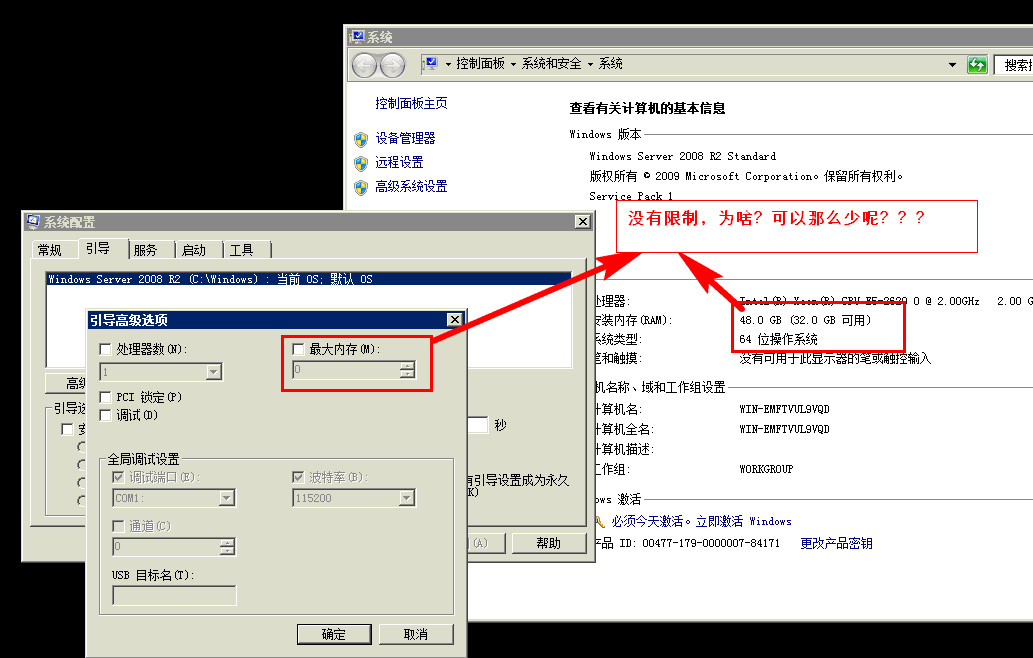

R390内存不能完全识别,怎么处理,有没有谁遇到过?

这个我有印象,应该是操作系统的原因,唯独对于48内存识别有问题,你换成64G就不会有问题了
回复zhiliao_12738:
我想起来了,这是2008r2标准版的限制,最大支持32G内存,建议使用企业版!望采纳答案
退隐江湖的清风叔叔 发表时间:2017-07-31 更多>>
你们怎么处理的吗
zhiliao_12738 发表时间:2017-07-31
难道重新装系统吗?
回复zhiliao_12738:
Mark 八段
粉丝:34人 关注:10人
查看系统资源监视器,排除设置问题及系统硬件占用的内存外,检查缺少的内存容量是否等于单根内存容量的整数倍,有可能某一根或者几根内存故障,需要进行最小化测试定位故障。
