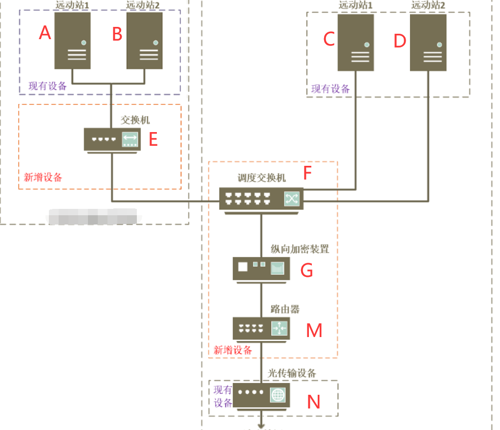

设备连接如上图所示,路由器为MSR-3660版本,需要在路由器配置IP。
求问需要什麽软件,怎麽操作连接,配置指令为什麽?
(设备IP就用IP:字母代号表示)
该网络为电力系统上送调度网的拓扑图,需将四台远动机信息上送至电力调度中心,中间经过调度交换机,纵向加密装置到达路由器,路由器通过光传输设备通过2M线上送至调度侧。调度侧IP用IP:DD表示。
其余配置均已完成,求问路由器侧配置方法,非常感谢!

电力行业的调度网接入,以下是部署要点,请参考:
1、创建VPN实例,配置RT值和RD值。
2、创建VLAN,并绑定VPN实例及配置IP,同时根据情况将VLAN划分到端口。
3、配置路由的指向并加入到VPN实例中。
4、使用到的E1接口,需要创建时隙,并跟传输设备对应上,同时注意帧的类型。

这个应该就是在路由器上配置IP地址做路由,如果对端没有办法指路由,那么就写nat转换
你可以看看轻轻松松配置路由的案例看看

电力一般用路由器(M)做该站点各个vlan网关与调度那边跑mpls vpn协议,这要问调度那边分配给这个站点的相关信息,G的加密通道和调度那端配置相同,e和f划相应vlan

MSR3660在电力中一般是跑mpls vpn的,先把相应的mpls的license注册好,根据要求做配置
