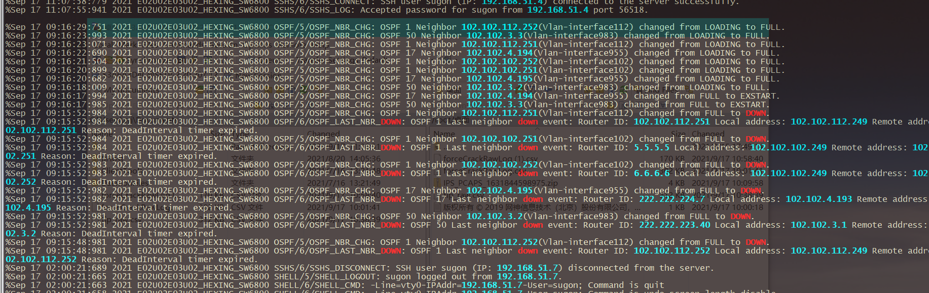

ospf邻居总是不定时down,很快又恢复正常,请问如下报错日志是什么意思,这个原因可能是因为什么?
您好,检查两端的deadtime的计时器设置是否准确
查看OSPF邻居状态是否正确
通过display ospf peer x.x.x.x查看两端OSPF邻居状态是否正常,正常情况下DRother之间的邻居关系应该稳定在2-way状态,非DRother之间的邻居关系应该稳定在Full状态。
<H3C>display ospf peer 2.2.2.2
                 OSPF Process 1 with Router ID 1.1.1.1
                       Neighbor Brief Information
 Area: 0.0.0.0
Router ID       Address         Pri Dead-Time Interface       State
2.2.2.2         10.1.1.2        1   35        Eth0/1/0.2      Full/BDR
2. 确认接口启动OSPF及邻居两端OSPF参数相匹配
如果邻居关系不正确就要确认接口启动OSPF及邻居两端OSPF参数相匹配。
首先OSPF的运行是基于设备接口的,如果OSPF没有在接口启动,那么邻居关系肯定无法形成。检查Area视图下的network命令,必须确保network中的网络范围包括需要启动OSPF的接口地址。
然后再确认邻居两端OSPF参数是否匹配,保证两端的配置相同
(1)OSPF区域配置是否匹配,包括区域类型和区域ID
(2)OSPF验证配置是否匹配,包括验证类型或密钥,可以先删除验证来判断是否为验证影响。
(3)两端OSPF接口上计时器设定值是否匹配,包括Hello报文的发送间隔计时器及邻居失效计时器,并且dead timer的值至少应为hello timer值的4倍
(4)两端OSPF接口类型是否匹配。两端应保持一致,但是若一端设置为P2P类型另一端设置为广播类型,那么邻居状态可以达到FULL状态,但此时无法计算出路由信息。
(5)广播网络中两端接口子网掩码是否相同
(6)NBMA网络是否指定邻居,OSPF网络类型为NBMA时必须手工指定邻居的IP地址。
上述相关参数可以通过display current-configuration interface和display current-configuration configuration ospf来检查。
<H3C>display current-configuration interface e0/1/0.1
interface Ethernet0/1/0.1
 vlan-type dot1q vid 100
 ip address 20.1.1.1 255.255.255.0
 ospf network-type p2p
 ip address 20.1.1.2 255.255.255.0
*如果OSPF邻居建立过程陷入down状态,表示当前端口未收到任何的hello报文:
a、物理链路down,vlan虚接口状态down;
b、中间设备过滤的ospf报文。
*如果OSPF邻居建立过程陷入Init状态,表示对端设备未收到本设备发出的hello报文:
a、邻居配置了错误的ACL过滤了本设备发送过去的hello包。
b、链路问题,互联链路出现了单通的情况,对端无法收到本设备的hello
*如果OSPF邻居建立过程陷入EXSTART/Exchange状态,表示协商主从、交换DD报文:
a、两端的MTU值不匹配;
b、中间有传输,传输MTU值限制太小,两端MTU比较大,导致大包过不去。
