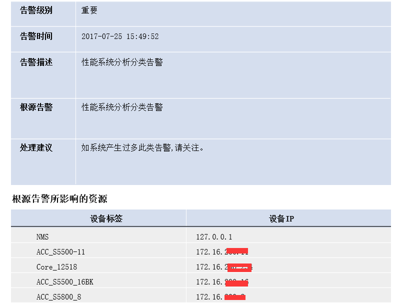

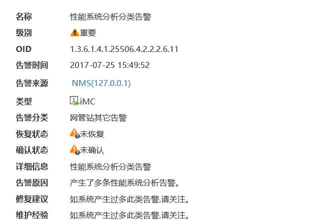

这个警告经常有,这是什么原因导致的,如何解决。求大神!!!谢谢

性能类的告警较多,新产生一条提醒类告警。可以在trap过滤里面缺省过滤规则中勾掉新产生那个来取消
说明性能告警比较多,要么是阈值设置的不合理,要么设备有问题

这个技警告是不是说明交换机性能有问题? 问题大吗?

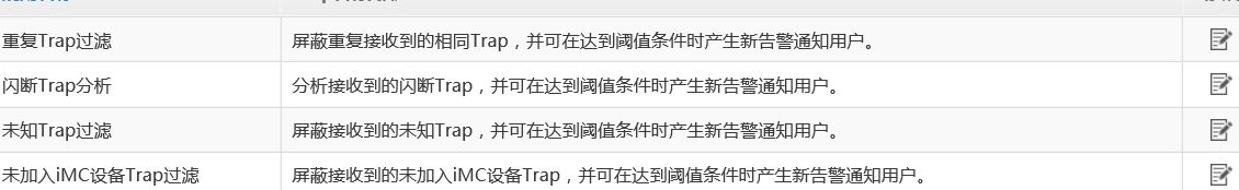

QQ截图20170725172843
是哪一个,不太懂!
这个是在trap升级规则里面找到这条告警,将升级不启用
