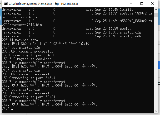

用交换机搭建的ftp服务器,通过pc能登录上了,也能下载交换机文件,但是上传的时候怎么知道是在我pc机的那个目录?怎么改目录,看清楚在回答,我问的是上传的时候怎么知道是在我pc机的那个目录?怎么改目录

你在PC的哪个目录下使用ftp连接就默认在哪个目录下。
比如:
C:\Users\ABC>ftp 10.0.0.1
那么连接成功后就处于C:\Users\ABC\这个目录下。
不想用默认目录的话,连接前把PC的目录改掉即可。
比如:
C:\Users\ABC>
C:\Users\ABC>d:
d:\>cd working
d:\working>
目录切换到了D盘下的working文件夹下。
如果切换时出现拒绝访问,用管理员权限运行cmd即可。

你参考这个文档吧. 交换机上的FTP的账号可以设置登陆到交换机上的路径。
下载文件的话,需要带你电脑的路径。
