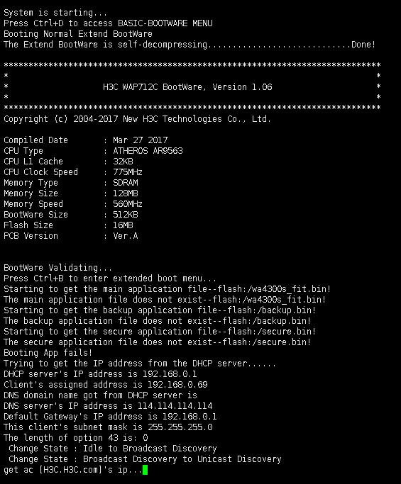

H3C-WAP712C 启动失败

无法启动AP,这个该如何处理才能Console进去

进入BOOT先格式化然后手动刷一个版本看能不能起来

您好,这是瘦AP,需要搭载AC,参考
<WX5540E-V7>sys
System View: return to User View with Ctrl+Z.
[WX5540E-V7]probe
[WX5540E-V7-probe]wlan ap-execute 111 exec-console enable    //111是AP的名字
其次,可刷成胖AP就可以使用console了

这个是FIT AP,需要在AC内注册上线才能启动。
AP无法上线,以下是排查要点,请参考:
1、检查AP出来的网线、水晶头是否有问题。
2、检查基础网络是否可达,比如VLAN透传。
3、检查AC内的授权是否足够使用。
4、检查AC的软件版本是否适配AP。
5、检查AC内是否注册了AP的型号和序列号。
6、检查DHCP内的IP地址是否足够使用。

是想刷胖AP,之前是胖AP,点了管理页面上的转换,变瘦AP了。在这界面下能怎么刷?都进不去。

这个是切换为瘦模式没有固件了,需连接控制器自动获得瘦版本固件;如果要刷回胖版本,需要去官网下载固件https://www.h3c.com/cn/d_201805/1083983_30005_40.htm,用户名yx800,密码01230123,AP启动ctrl+B进行刷版本选项操作
