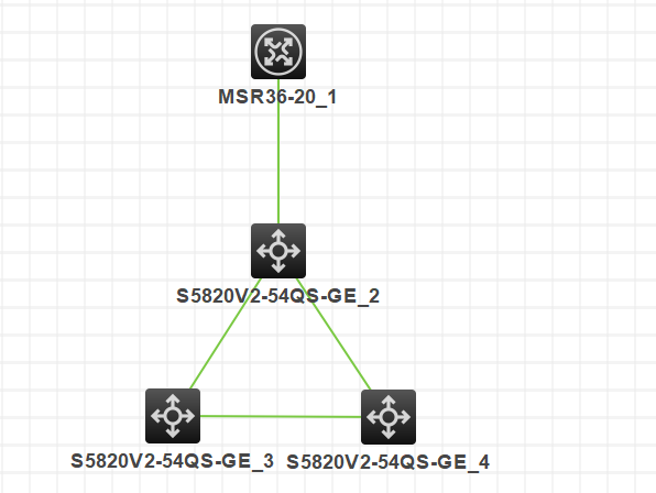

这种拓扑接口,路由器作为业务网关配置了单臂路由,交换机与交换机、路由器之间都为trunk,开启了stp。那么交换机和路由器之间需要开启是STP吗?

交换机与路由器之间不需要开启stp,连线保证无环即可

建议开启STP,根据反馈的拓扑图来看,交换机下面的链接已经成环。

二层和三层设备之间不需要开启STP。
