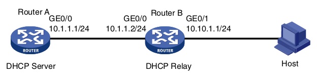

拓扑如上
Rout A配置
system
dhcp enable
dhcp server ip-pool 1
network 10.1.1.0 mask 255.255.255.0
gateway-list 10.1.1.1
dns-list 202.99.96.68
interface GigabitEthernet0/0
ip route-static 10.10.1.0 24 10.1.1.2
Rout-B配置
sytstem
dhcp enable
dhcp relay client-information record
ip address 10.1.1.2 24
exit
interface GigabitEthernet0/1
ip address 10.10.1.1 24
dhcp select relay
dhcp relay server-address 10.1.1.1
exit
Rout-b的G 0/1口连接PC PC拿不到IP 是什么鬼?
dhcp enable
network 10.1.1.0 mask 255.255.255.0   //改成10.10.1.0 mask 255.255.255.0
gateway-list 10.1.1.1   //改成gateway-list 10.10.1.1
我的问题!万分感谢!

您的意思是RA的G0/0上的IP段 与RB上G0/1必须是同一网段是吗?
zhiliao_30921 发表时间:2017-07-26
能解释下原理吗?我那么做为什么不能通?不盛感激。
你做的是中继,中继向server发送DHCPDISCOVER的时候,会携带你配置dhcp relay接口的地址,告诉server要分配的网段,所以server上的ip pool要配置relay网段的地址。 另外,dhcp报文是不能跨三层的,所以才有了中继的出现,你下联的PC肯定是以中继地址作为网关,所以PC分到的地址和网关必须是和中继接口同一个网段,这样才能通信。

那你直接把gateway-list 改成10.1.1.1就好了。但是不推荐这样子做。
