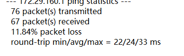

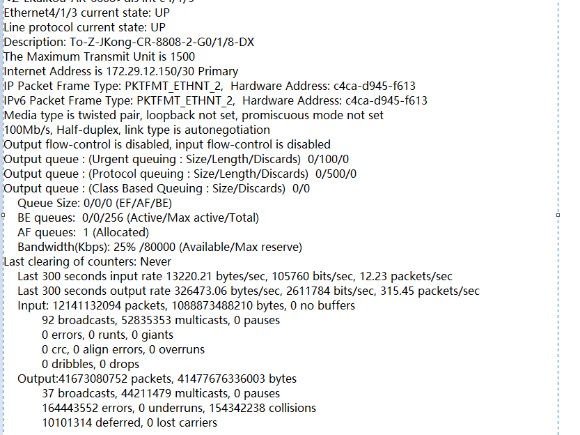

两台路由器端口4/1/3 ping对端互联地址存在大包丢包情况

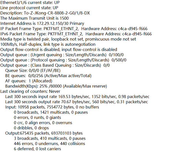

发现存在错包后 更换为另一板卡端口 3/1/6
发现仍有错包增加,随后测试传输线路,将3/1/6的端口拔下接到pc终端进行测试 丢包故障消失,丢包率0.00%,故排除传输线路故障。

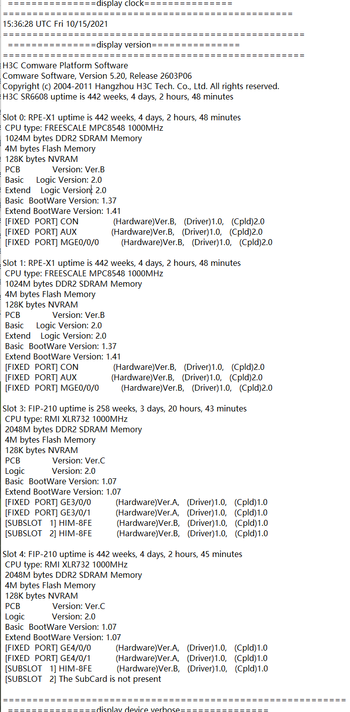

因已过保当前设备运行时长超过400周,请教一下是否有其他技术手段定位设备故障位置

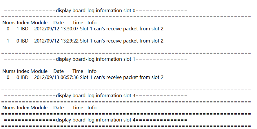

sutsuha 知了小白
这两条诊断信息是否可以判断 FIP-210存在故障
只能说1到2号板子,跨板转发有问题
呵呵 发表时间:2021-10-19 更多>>
只能说1到2号板子,跨板转发有问题
呵呵 发表时间:2021-10-19
呵呵 九段
粉丝:29人 关注:0人
半双工?协商有问题吧,强制一下试试?
版本也做下升级,太老了
