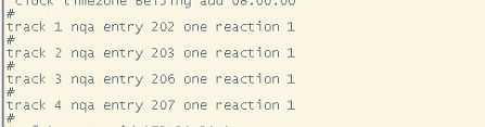

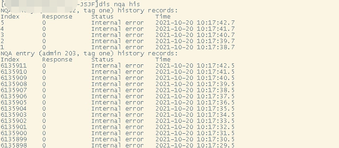

现场配置NQA后,发现ping结果为" internal error",如图

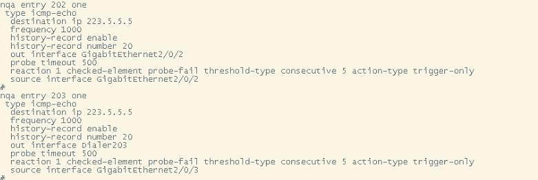

看配置初步来看没啥问题,就是配置了源接口和出接口,先把出接口删掉试试
(可选)配置使用指定接口的IP地址作为探测报文的源IP地址
source interface interface-type interface-number
缺省情况下,以报文发送接口的主IP地址作为探测报文中的源IP地址
source interface命令指定的接口必须为UP状态
source ip、source ipv6和source interface命令作用相同,多次执行这三条命令时,最后一次执行的命令生效
