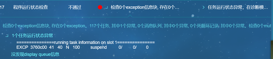

交换机诊断出现运行状态检查警告
2021-10-21提问
  • 1收藏,2250浏览
诊断信息出现在这个问题需要怎么查看以及解决
您好,EXCP任务是子卡任务,例如5120SI不支持子卡,所以EXCP 任务是挂起的,无需理会。
如果是含有子卡的,需要排查了

这个也正常。锤子分析出来的很多都可以忽略的
