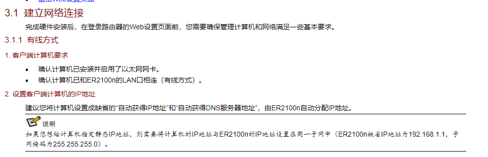

我就想知道华三er2100v2这款路由器配置ip地址是多少?192.168.1.1/124.1都进不去

192.168.1.1
粉丝:42人 关注:6人
使用192.168.1.1看下是否能登录。
如果无法登录,可考虑恢复出厂设置看下:
