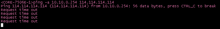

H3C核心交换机 网关不通外网是什么原因?之前一直可以通外网,这两天开始就不行,也没改过什么。请教要怎么解决。
出口设备是深信服防火墙,下联是H3C核心交换机
zhiliao_48Bba 知了小白
现在只发现一个网关不行,其他都是可以的。防火墙上也检查过,没做限制。很迷茫,不知还哪里可以查
感谢大家参与,问题找到了,因为跟其他分公司做了IPSEC,导致两个相同的网段冲突了。才上不了网,奇怪的是防火墙也没任何冲突提示。

像是安全域或域策略有问题
东方 发表时间:2021-10-24
检查路由或回指路由写了没
东方 发表时间:2021-10-24
回复东方:
我刚从防火墙上ping这个网关不通,在核心上用这个网关ping防火墙也不通,但核心上是有些静态路由到防火墙上的
zhiliao_48Bba 发表时间:2021-10-24
那就添加相应的路由,并放开安全策略试一下
东方 发表时间:2021-10-24

使用带源网关ping也不同的话,是不是防火墙做了什么

检查下到防火墙的地址通不通,看下设备有无重启记录是不是配置没保存

这情况最好分段测试联通情况,防火墙与外网,防火墙与核心,核心与防火墙
我刚试过这个网段到防火墙是不通的,别的是通的,但H3C上是有配置静态路由到防火墙上的

网关PING不通外网,以下是排查要点,请参考:
1、检查网关所在的int vlan虚接口是否UP,且是否有在路由内进行发布。
2、如果中间网络有防火墙,检查安全策略是否已放通。
3、检查出口设备的NAT转换配置中是否包含了所有需要通外网的地址。
