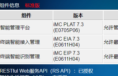

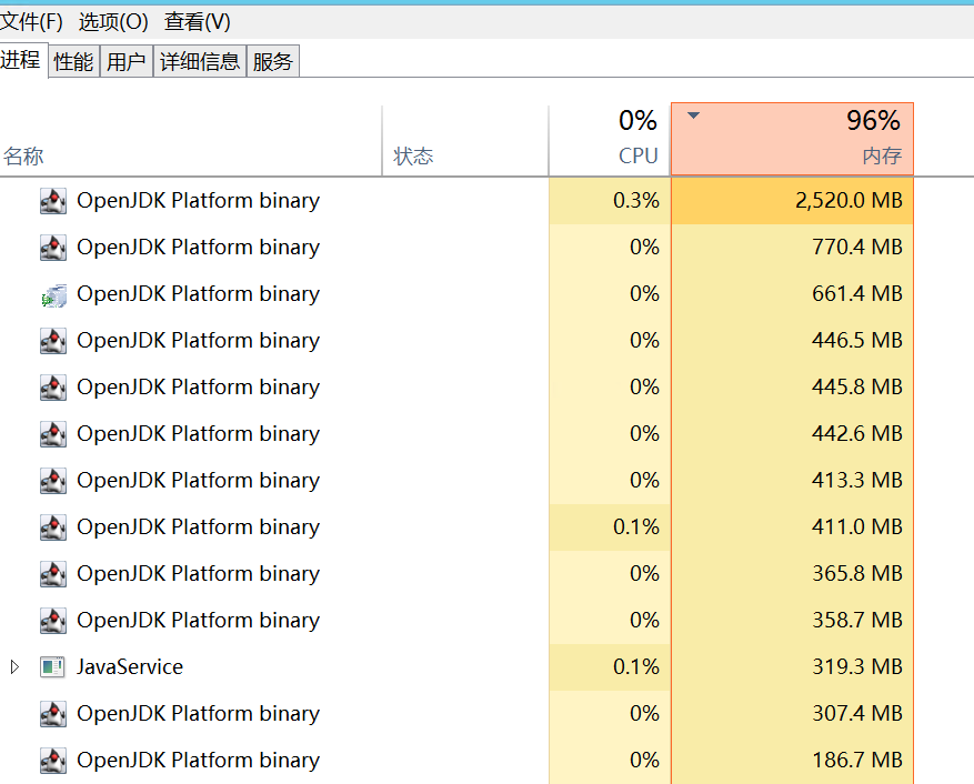

服务器内存为32g内存,有遇到一样的问题么?
打开IMC的进程管理,看下哪个进程占用资源高
这种情况,也有可能是中毒或者受到攻击,可以结合process进程分析工具一起kanxia

jserver 4212836KB seplat 1133680KB
不吃鱼的猫 发表时间:2021-10-25
这是IMC的WEB,看下是否有攻击,抓包看下,我怀疑有大量http请求

抓过了,包里没有攻击,而且我安装的杀毒软件,带攻击防范的。问了一下我同事其他局点的情况,我认为是imc的问题,他那边imc版本比我高些,64G的内存被吃掉了38G。

重启过了,没有用。我才上来咨询的。我在找其他人多问几个局点吧。大概率是软件问题了。
可以找个赶紧的环境重装个试试看,结合进程分析一起看下

又问了2个局点,说是imc的问题,windows版本的都是有多少内存吃多少内存,让换成linux版本说会好点。

您好,建议收集信息反馈下400
华三办事处给了回复,新版本就这样,狂吃内存,让扩内存。
不吃鱼的猫 发表时间:2021-10-25 更多>>

imc自身问题,升级最新版本好很多了。
