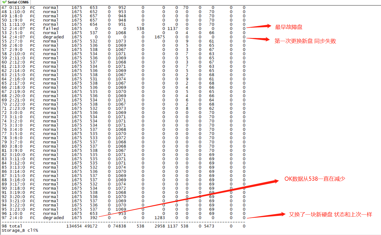

3par更换硬盘后不同步数据,resume操作失败,如图所示:
粉丝:30人 关注:0人

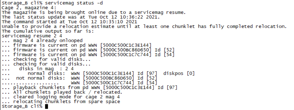

先确保servicemag start是成功的状态。
目前97号盘1283应该是unavail状态,正常应该是0,如果这个数值始终不变,建议用setpd ldalloc off/on pdid 重新做个初始化。
也可以把盘插入到别的槽位上看看是否能正常初始化,以排除盘本身的问题

您好,系统重构完成以后 才会自动或者手动进行resume,当然如果出现其他异常 需要找400帮助

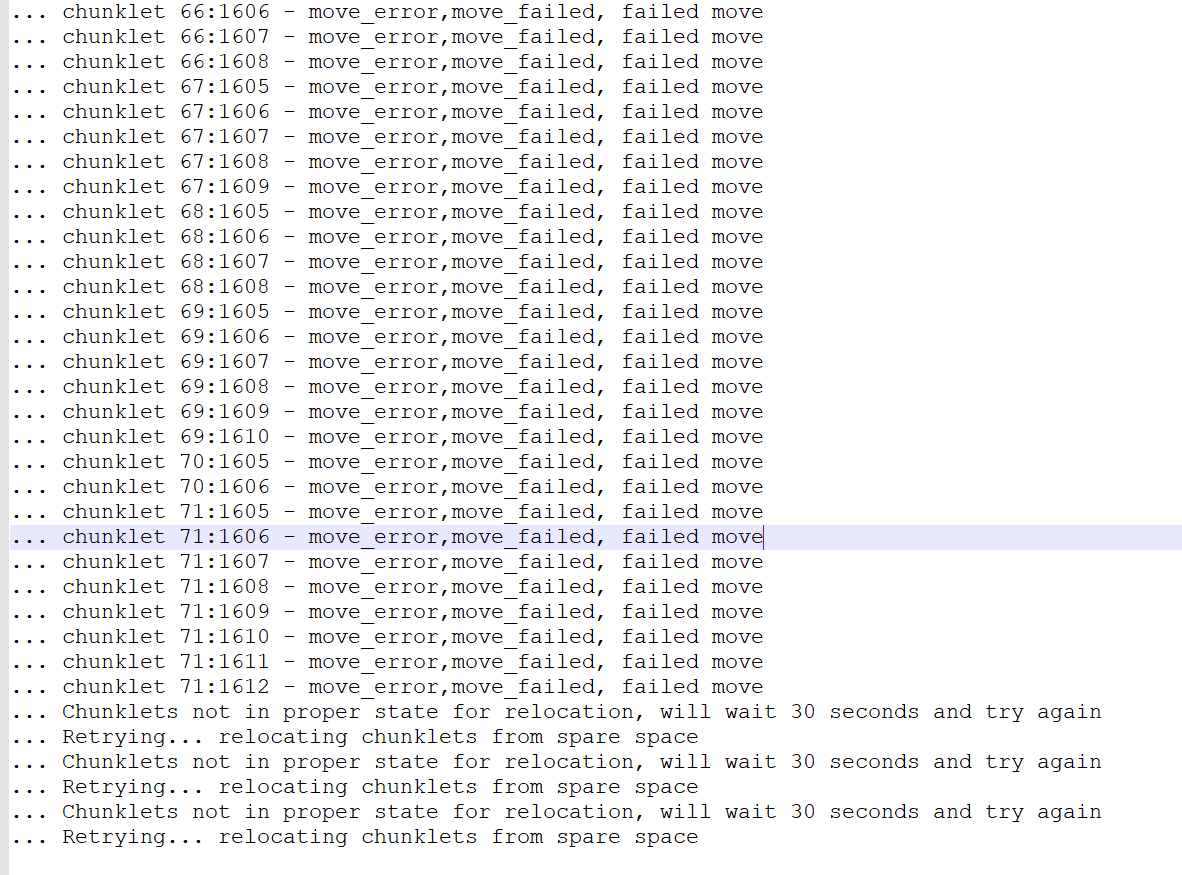

你这个硬盘应该是2T的,故障后数据迁移时间非常慢。你需要等数据完全迁移走后才能执行换盘流程。你那个ok538到0以后应该就可以正常更换了。
段
粉丝:人 关注:人
看日志你这个是老款的v400-800或者一万系列那种一拖四的maz卡,这种盘更换的时候需要加-log,否则更换硬盘的时候要等数据便宜完了才行,那样执行迁移命令后,要一两天后才能更换。
