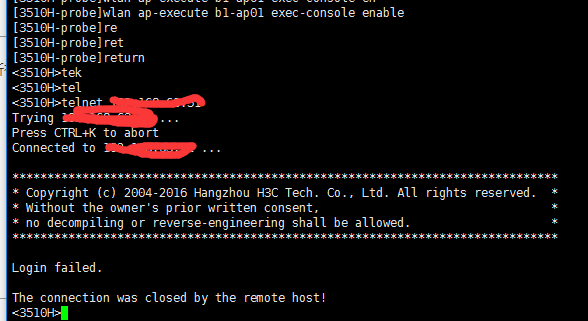

3520H 怎么通过telnet 命令 远程登录AP
余sir 八段
粉丝:30人 关注:0人
开启如下命令即可
[AC]probe
[AC-probe]wlan ap-execute ap1 exec-console enable
<AC>telnet x.x.x.x     //x.x.x.x 是AP1的ip
<AP>提示password:输入h3capadmin

1、通过display wlan ap { all | name  ap名字} address   //all显示所有AP地址,查看AP地址
2、输入如下命令登录
<H3C>system-view
[H3C]probe
[H3C-probe]wlan ap-execute ap名字 exec-console enable
[H3C-probe]return
<H3C>telnet x.x.x.x   //输入密码h3capadmin
123
还是不行啊,软件版本v7

你AP名字搞错了。。。没有授权的。

你确定你的ap没有弄错吗

我的也是这鸟样,一直无解,重启AC的瞬间可以登录进去
不好意思,我刚刚试了一下又可以登陆了,好尴尬a
