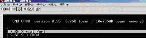

2这时按向上箭头,使画面停到如下图所示画面,
2

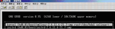

3这时选择SuSe Serial Port 按E建 进入如图所示画面
3

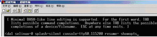

4再按一下E建进入如下图所示画面
4

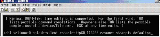

5然后输入“空格”defaultpw如下图所示画面
5
6按“回车”再按“B键”系统继续运行
等系统启动起来密码就恢复到passwd
输入用户名 root
密码  passwd就可以登陆系统
