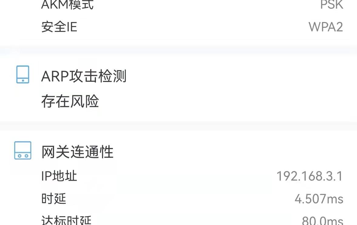

无维app显示存在攻击风险,无线需要配置什么就不显示了

建议试下:
4.2  开启ARP快速应答功能
1. 配置步骤
(1)     进入系统视图。
(2)     进入VLAN视图。
vlan vlan-id
(3)     开启ARP快速应答功能。
arp fast-reply enable
缺省情况下,ARP快速应答功能处于关闭状态
好的谢谢,我改天试下
