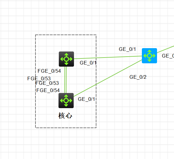

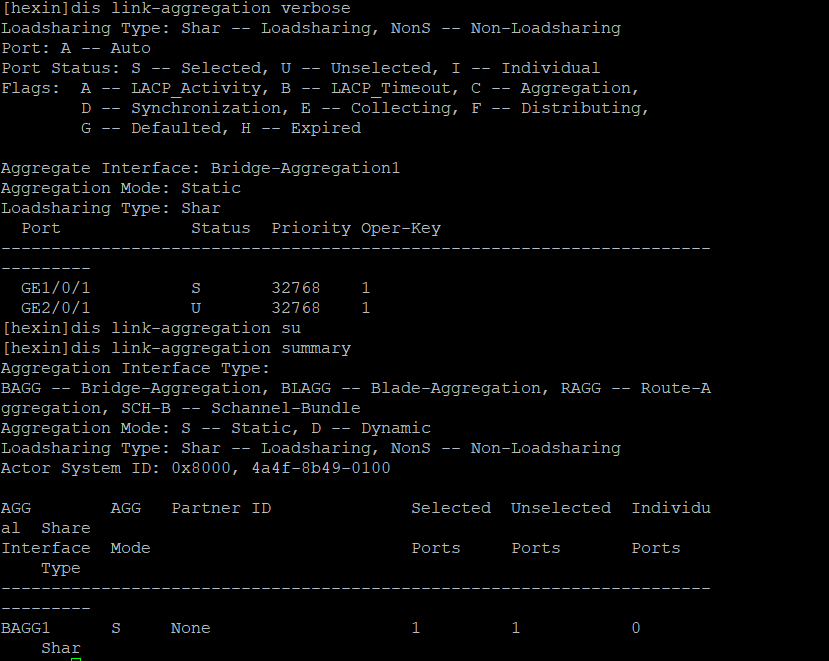

为什么有一个聚合口是关闭的导致通不了,核心是做了irf
粉丝:14人 关注:0人

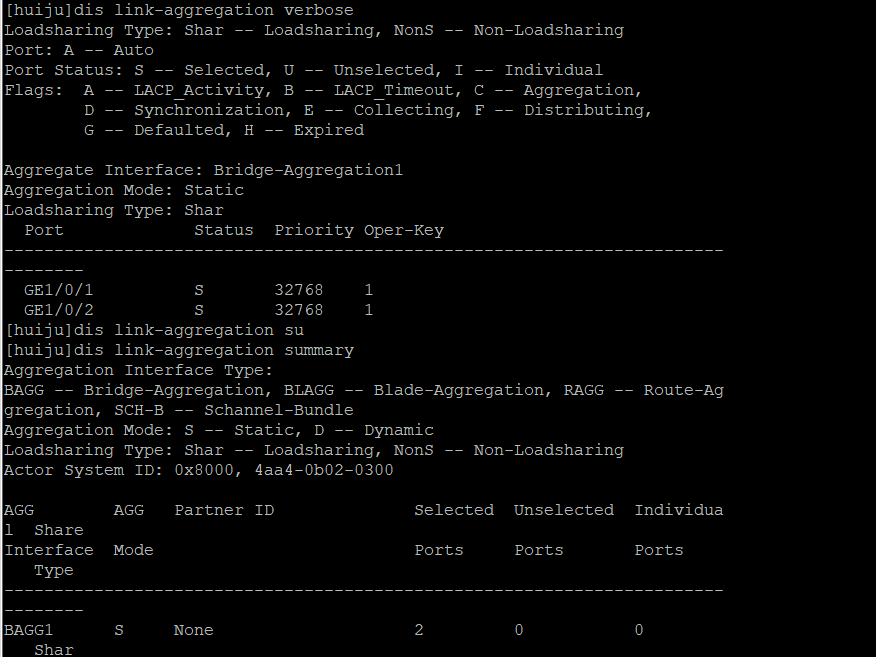

你看下物理端口和聚合端口的配置是不是一样的
看下是不是收发光有问题
粉丝:11人 关注:0人
如果都是华三的设备,做动态聚合试下。怀疑是配置问题
