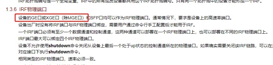

AC 3510H堆叠能否支持 千兆光口堆叠 ,还是只能使用 万兆光口堆叠

 IRF物理端口
设备的GE口或XGE口(除MGE口)和SFP口均可以作为IRF物理端口。通常情况下,要求是设备上的高速率端口。
设备出厂时没有将IRF端口与IRF物理端口绑定,需要用户通过命令行手工配置后才能用于IRF。
一个IRF端口必须有至少一个数据通道和控制通道,这两种通道可以部署在一个IRF物理端口上,也可以部署在不同的IRF物理端口上。
IRF端口最大可以绑定四个IRF物理端口。
设备不允许使用shutdown命令关闭从设备上最后一个处于up状态的控制通道所在的物理接口。如果确实需要关闭该IRF链路,可以在主设备的对应接口下执行shutdown命令。
相同类型的IRF物理端口,速率必须一致。

粉丝:50人 关注:1人
可以的
