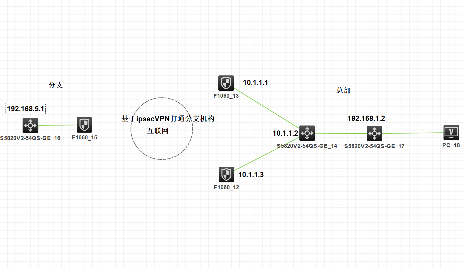

目前分支及总部之间采用ipsec VPN相连,总部这边有两条线路用于ipsec业务,默认_13设备对接分支机构,如_13设备出现运营商线路故障,则ipsec自动切换至_12的设备,在切换_12设备后,总部访问支部IP会存在_14交换机的默认路由依旧指向_13防火墙,该如何解决这个问题?是否可以采用NQA+静态路由的方式解决?如果该方案可以,NQA是否监测对端核心交换机?

GRE over ipsec去实现,可以参考轻松配案例 IPSEC主备
不可以哦,地址不固定不好做的
努力的小C 发表时间:2021-12-16 更多>>
目前支部没有固定IP也可以采用GRE over ipsec么
刹那 发表时间:2021-12-15
不可以哦,地址不固定不好做的
