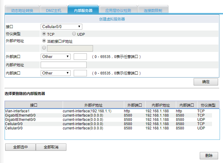

H3C ICG3000 端口映射就是不通!已经把端口映射能选择的选项都选了,端口测试就是不通,回头把H3C换成个普通TPlink路由器端口马上就通了! 请问我还需要检查什么设置,我的内部服务器是正常用着的,服务器的端口防火墙肯定开了,这点十分确定!(所有端口都不通包括http80)
补充下:内网的端口都通,只是映射不到外网.

一般情况下路由器映射内网服务器不通的排查思路大概如下,可以参考:
1.现在内网访问下对应的服务器,确认服务没问题,后面的排查才有意义;
2.确认下从映射的设备到服务器的连通性是否有问题,可以尝试ping,当然,这个的前提是服务器允许ping;
3.如果映射设备到服务器连通性没有请继续确认公网到映射接口的连通性;
4.如果有条件可以尝试公网口直连一台电脑,配置上同网段地址来测试下映射,排除运营商封端口导致的映射访问失败;
5.查看NAT的session,确认下报文是否有被nat转换,如果最后还是不行,可能就要一段段去抓包确认下,看看到底报文是到哪一段不通的或者被丢弃的。
