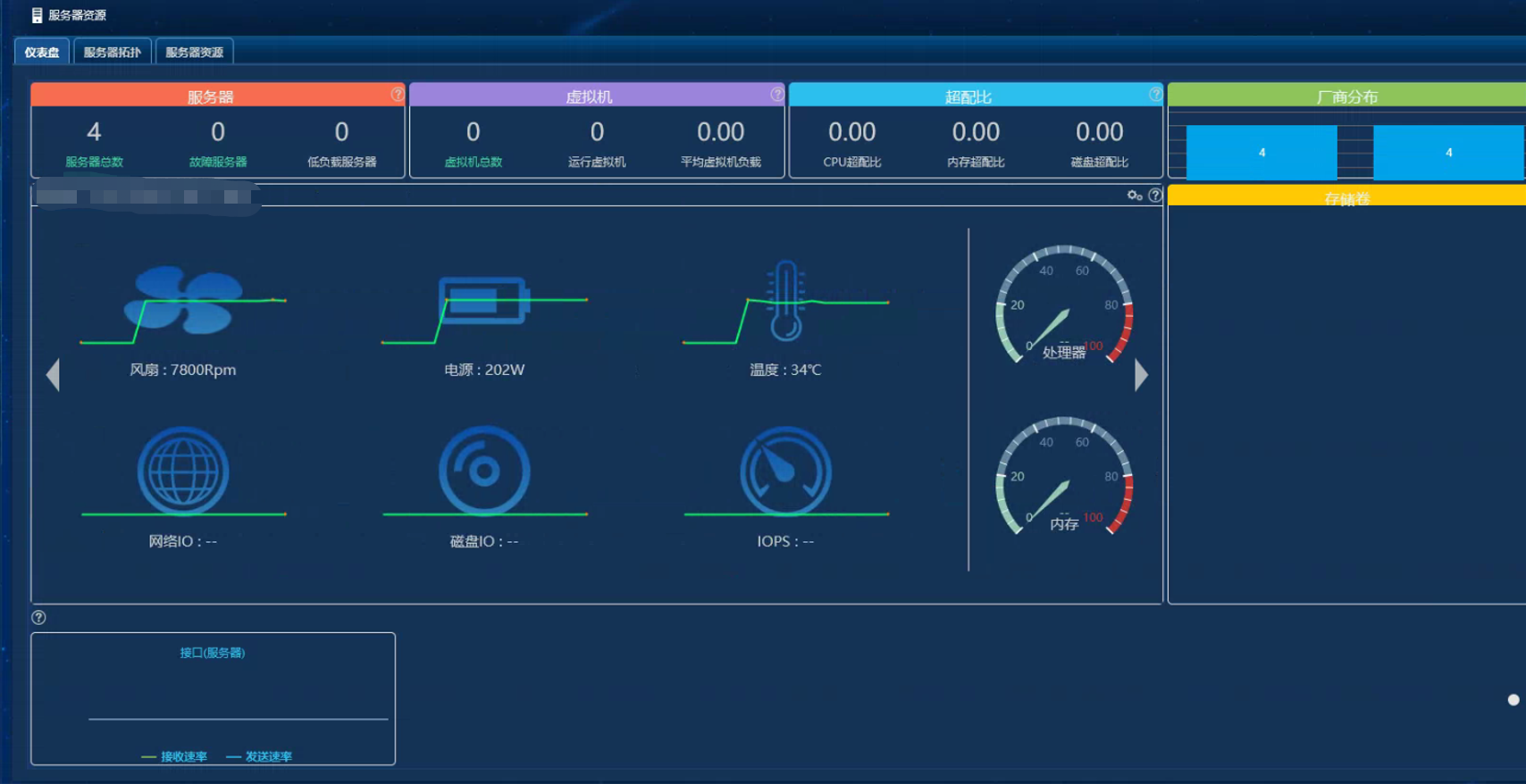

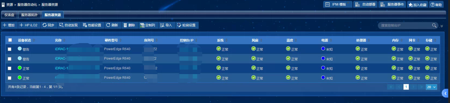

UCenter SSA组件监控物理服务器无法显示出物理CPU/内存利用率.
同时,电源状态也无法显示出来,是通过IPMI以及SNMP监控的.

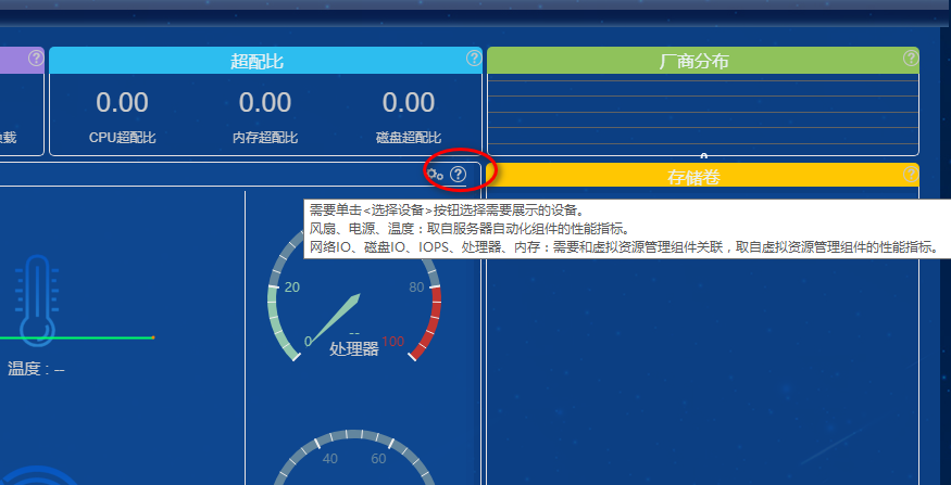

可以参考下帮助页面提示
小建 二段
我也遇到这个问题了,具体是如何配置的呢?
性能监控那里需要配置及关联到这边
zhiliao_tCfMmR 发表时间:2022-07-06 更多>>
性能监控那里需要配置及关联到这边
