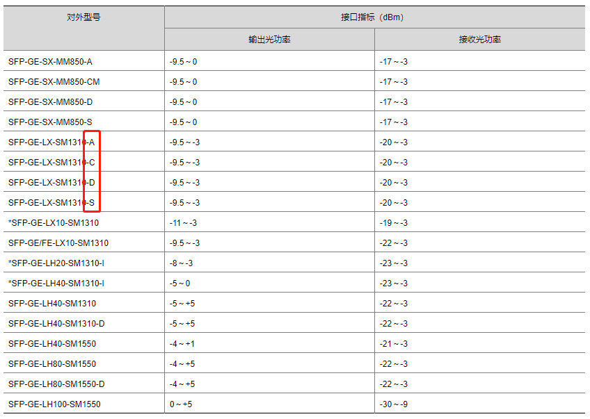

请问图片中SFP型号的尾部标识分别代表什么?
2021-12-16提问
  • 1收藏,2105浏览
粉丝:42人 关注:3人
功能上没作用
光模块型号上的-A/-D/-*没有明确的特殊含义,在产品层面,它们只是一个区分位,以便使用
不同的BOM编码来表示。该后缀不作为光模块参数是否一致的判断依据,为了区分不同的产品
代码,-A和-D有的同一型号模块,有的是不同型号的 ,一般来说,后面的字母A表示的是行业
用户(如政府学校)用的型号,另外还有一个型号为SFP-GE-LX-SM1310-D,字母D代表的是
运营商专用(如中国电信、联通)的型号
