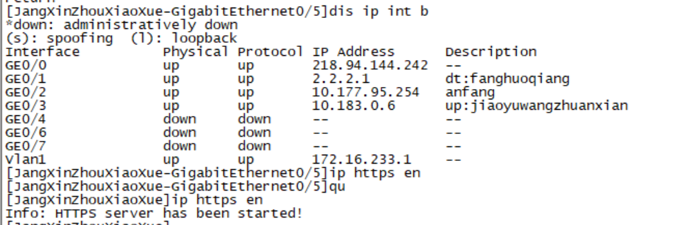

该f1000接口存在地址,可以正常上网,接口地址也可以ping通,但是无法访问至web界面,目前http和https都已经打开,对应接口的地址也可以ping通,就是无法访问,请问这个web界面是有固定地址吗,具体怎么查看呢?另外,在该防火墙5口上,配置了一个ip作为笔记本直连的网关,然后笔记本配置相同段的地址,线路和接口都没有问题。但是这两个直连的设备ping不通,是该f1000接口默认禁ping还是需要做什么其他的配置呢。

放通到local域的安全策略,管理地址属于local域
回复小熊:
把对应接口加到管理域,这个域是默认放通的

web上安全策略那边做放通

看下安全策略放行了没
acl?需要放行any才行是吗?还是什么意思
